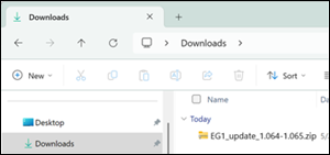

Trin 1: Brug computeren til at overføre den opdaterede softwarefil til USB-lagerenheden
  1. Klik på knappen Download, læs og acceptér vilkårene og betingelserne, og klik derefter på knappen Download igen. Download starter.
  2. Gem filen på computerens skrivebord eller et hvilket som helst sted uden at redigere filnavnet.
  3. Find filen på computeren, højreklik på filen, og klik derefter på Egenskaber. Hvis størrelsen er 44.1 MB (46 313 022 byte), blev overførslen gennemført.
    Bemærk: Hvis størrelsen ikke er44.1 MB (46 313 022 byte), kan overførslen være mislykkedes. Slet filen fra computeren, og download den igen.

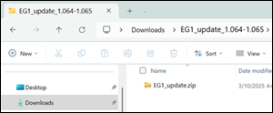

  4. Dobbeltklik på den downloadede fil, og vælg Extract all (Udpak alle), og vælg derefter Extract (Udpak) uden at ændre mappenavnet.
  5. Når udpakningen er fuldført, oprettes mappen EG1_update_1.064-1.065. Kontroller, at filen EG1_update.zip findes i den pågældende mappe.
