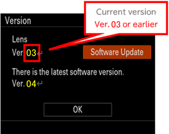

- Vælg Menu → Setup (Opsætning) → Setup Option (Opsætningsmulighed) → Version.
- Vælg Lens (Objektiv).
- Bekræft, at den aktuelle softwareversion er version 03 eller tidligere, og klik derefter på Software Update (Softwareopdatering) ud for versionsnummeret.
- Vælg Execute (Udfør) på skærmbilledet til bekræftelse af systemsoftwareopdateringen. Opdateringen af softwareversionen starter.

Trin 2: Bekræft systemsoftwareversionen på din enhed
- Sæt batteriet i kameraet, og tænd det.
- Systemsoftwareversionen vises.
Opdateringen lykkedes, hvis skærmen viser version 04.
