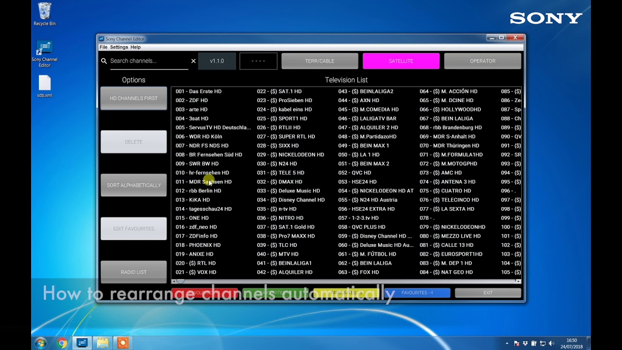

Sådan bruger du værktøjet
Du kan ændre kanallisten på dit TV i tre enkle trin:
  1. Eksporter kanallisten fra dit TV.
  2. Rediger kanallisten på computeren.
  3. Importer den ændrede kanalliste til dit TV.
Bemærk: Nye kanaler, der bliver tilføjet af udbyderen, synkroniseres ikke automatisk med den aktuelle kanalliste i TV Guide. Hvis du vil modtage de nyeste kanaler, skal du indstille TV'et igen, før du sorterer dine programmer igen ved hjælp af Sony Channel Editor.
Følg nedenstående trin for at få flere oplysninger.
  1. Eksporter kanallisten fra dit TV:
    • Indsæt en ekstern USB-hukommelse i en USB-port på dit TV.
      a) For Android-modeller fra Sony gå til:
      [Home] (Hjem) → [Settings] (Indstillinger) → [Channel Setup] (Kanalopsætning) → [Digital setup] (Digital opsætning) → [Technical Set-up] (Teknisk opsætning) → [Program List Transfer] (Overførsel af programliste) → [Export] (Eksport)
      a) For ikke-Android-modeller fra Sony gå til:
      [Home] (Hjem) → [Settings] (Indstillinger) → [System Settings] (Systemindstillinger) → [Channel Set-up] (Kanalopsætning) → Digital Set-up (Digital opsætning) → [Technical Set-up] (Teknisk opsætning) → [Program List Transfer] (Overførsel af programliste) → [Export] (Eksport)
    • En fil med navnet "sdb.xml" bliver kopieret til din eksterne USB-hukommelse.
  2. Redigering af kanallisten på computeren:
    • Indsæt den eksterne USB-hukommelse med filen "sdb.xml" i en USB-port på din computer.
    • Start Channel Editor-værktøjet, og åbn "sdb.xml".
    • Omorganiser programmerne på din kanalliste.
    • Gem din ændrede kanalliste på "sdb.xml" i den eksterne USB-hukommelse.
  3. Import af den ændrede kanalliste til dit TV:
    • Indsæt den eksterne USB-hukommelse med den ændrede fil "sdb.xml" i en USB-port på din computer.
      [Home] (Hjem) → [Settings] (Indstillinger) → [Channel Setup] (Kanalopsætning) → [Digital setup] (Digital opsætning) → [Technical Set-up] (Teknisk opsætning) → [Program List Transfer] (Overførsel af programliste) → [Import] (Importer)
      [Home] (Hjem) → [Settings] (Indstillinger) → [System Settings] (Systemindstillinger) → [Channel Set-up] (Kanalopsætning) → Digital Set-up (Digital opsætning) → [Technical Set-up] (Teknisk opsætning) → [Program List Transfer] (Overførsel af programliste) → [Import] (Importer)
    • Du kan se den nye kanalliste, når TV'et er blevet genstartet.
